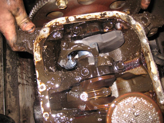

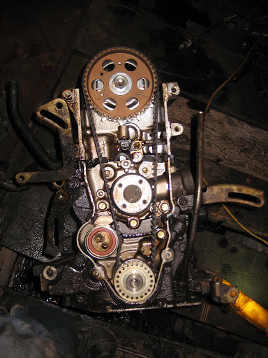

Вообщем мой двигатель УМЕР, совсем, не дождался он свапа... Вначале залегли кольца, но т.к. я не собирался делать Кап ремонт этому движку, я начал всё собирать для свапа..  Он пал смертью храбрых.. Поршень разлетелся на куски и провернуло шейку коленвала и оторвало шатун на 3 цилиндре.. Фотки будут чуть позже от одноклубника.. Оказывается 660 двигатель совсем не цепной. А ременной и хотя пробега у меня было далеко за 100 (120-125т. км) ремень в очень хорошем состоянии, для смены ремня двигатель придется вытаскивать, это на 100 процентов.. ролики и все остальное было в хорошем состоянии.. Чуть позже выложу номер ремня.. если интересуют еще какие-нибудь номера озвучтите...

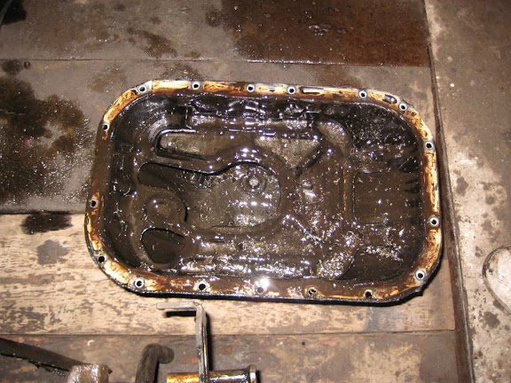

маслозаборник забит стружкой и поршень разлетелся на куски..  Провернув коленвал.
Имеются  следы перегрева и маслянного голодания, хотя лампа масла не горела.. Но она исправна и один раз даже загоралась после сразу долил..
Поддон весь в гавне и стружке, стружка кстати пошла немного раньше клина?!?!?! Я замечал нечто похожее на щупе, когда послеждний раз смотрел масло..
Вот и подтверждение тому, что двигатель не цепной, раз и навсегда..

http://picasaweb.google.com/Furmen0mira/OQzDkE#
тута..
Какое же масло было на завтрак,обед и ужин?  :o :o :o
